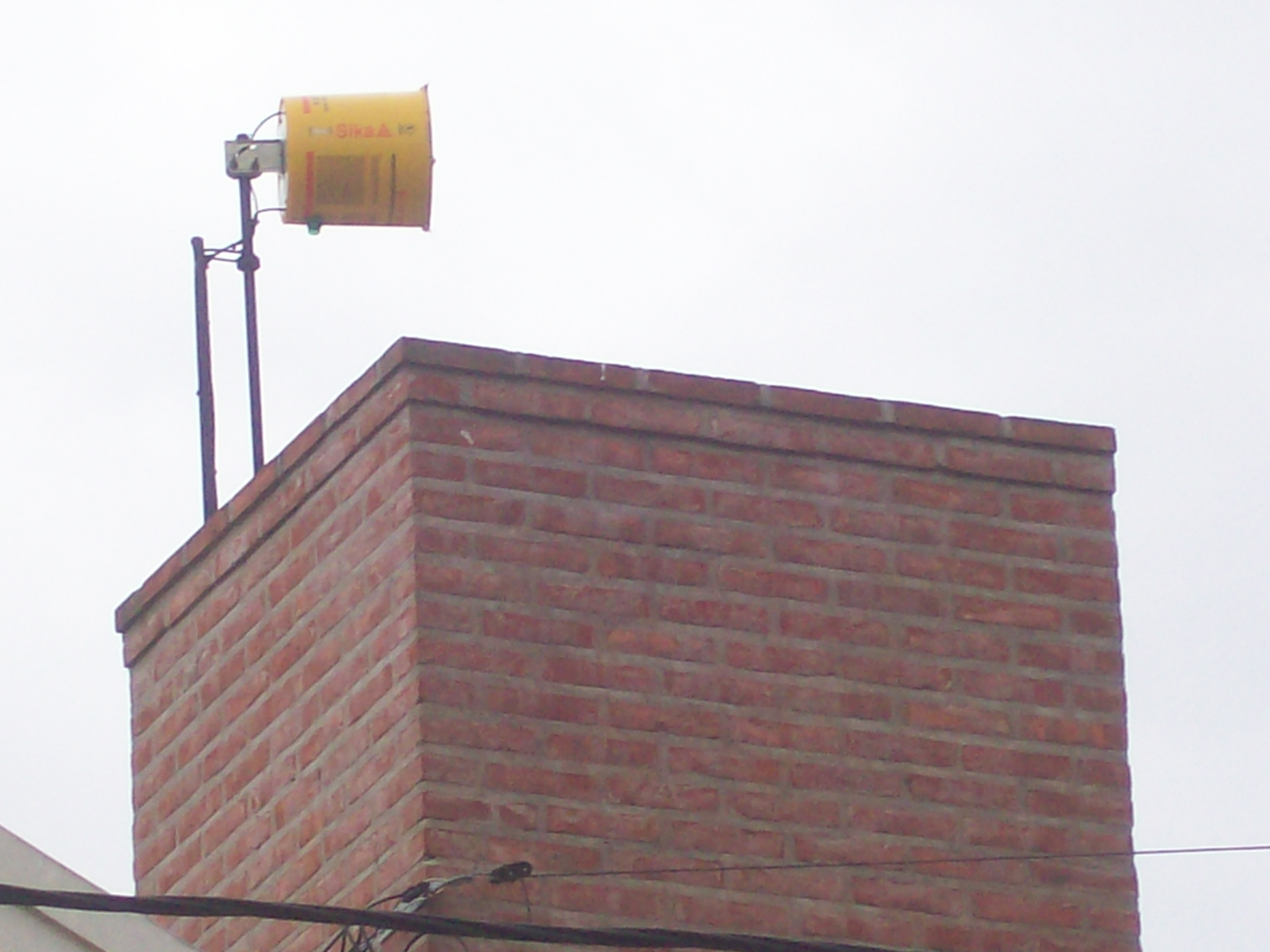

hoy subi la antena al techo y tarde una hora para ver 207 AP  :P
#16

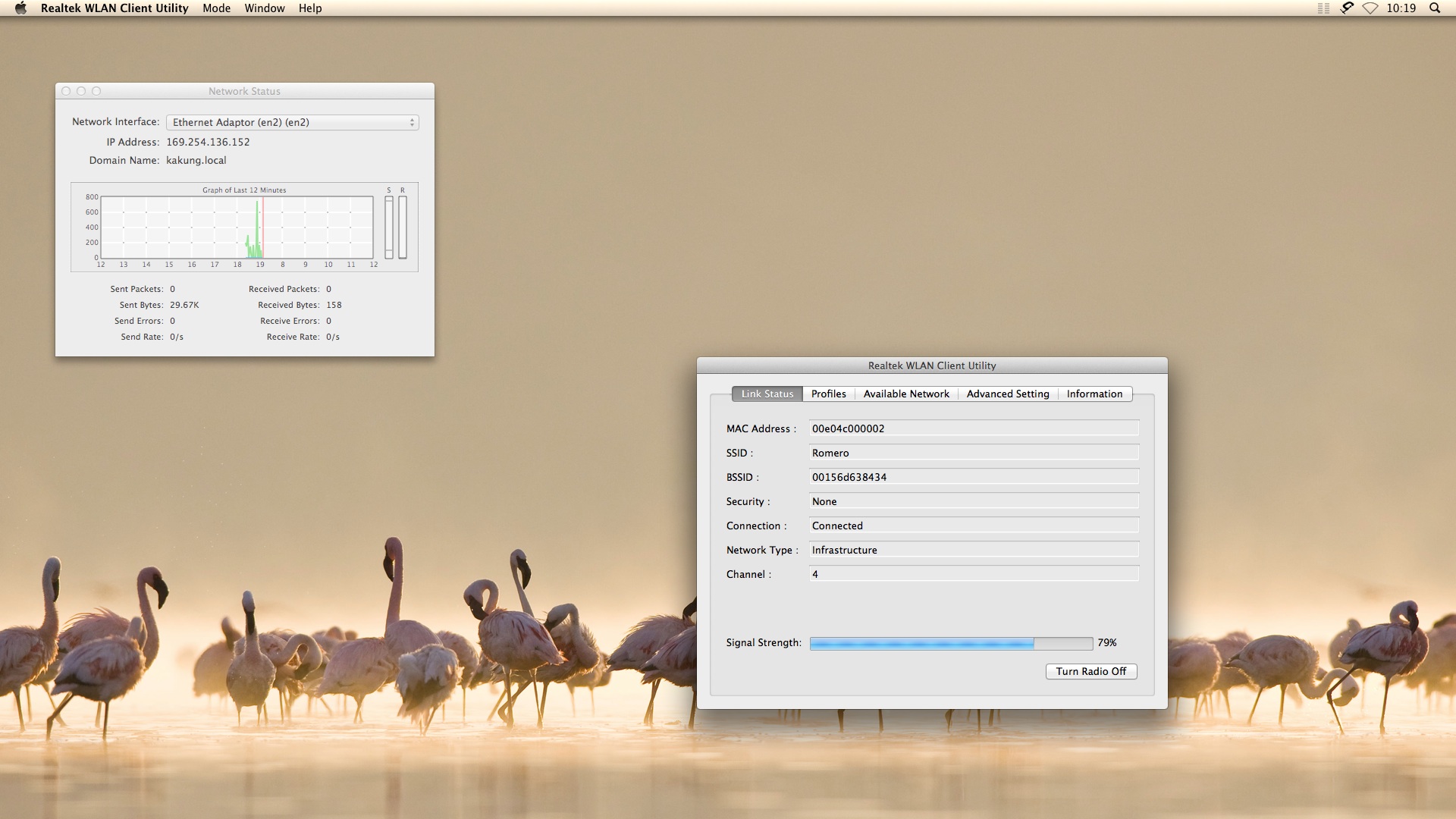

hoy es el segundo dia de pruebas y vi en total 285 APs
ahora les muestro los resultados de otras pruebas que estuve haciendo:

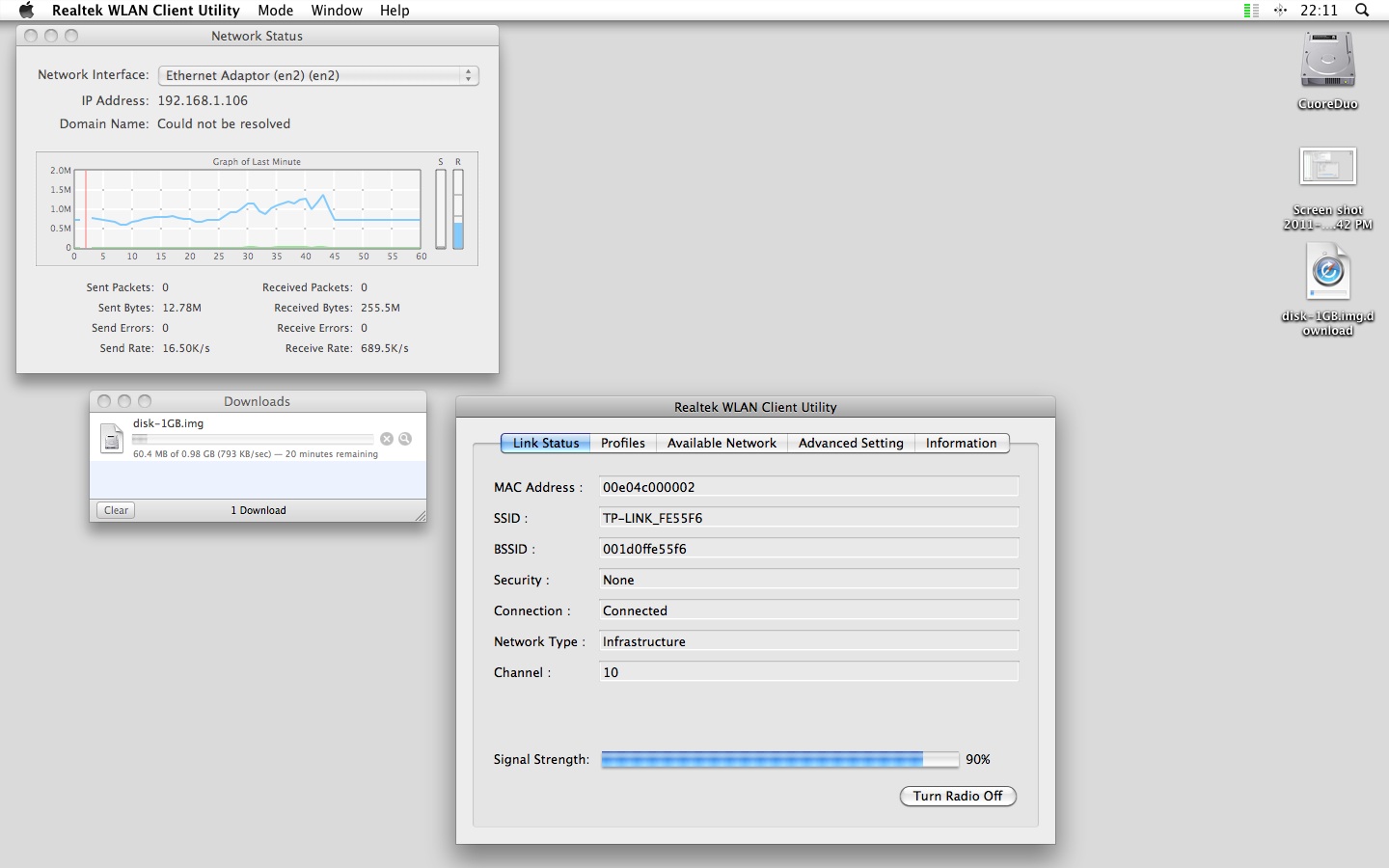

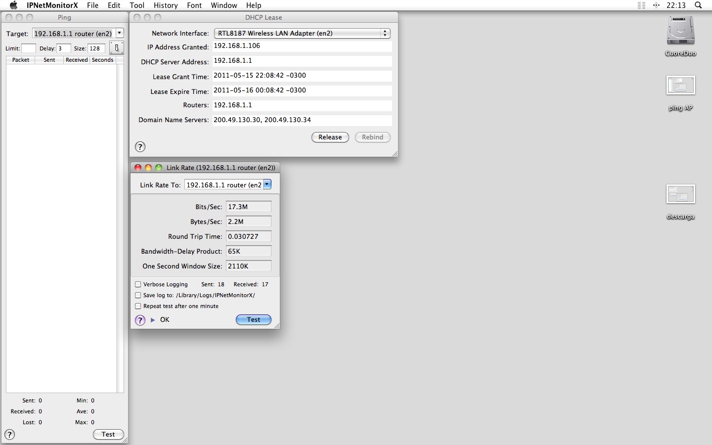

velocidad de respuesta (ping) hacia la placa kasens-5000 por USB y vuelta a mi Macintosh
la velocidad de transferencia de la kasens-5000 X 20 metros de CAT5e con mi Macintosh
una prueba de velocidad descargando desde un AP cercano
#17

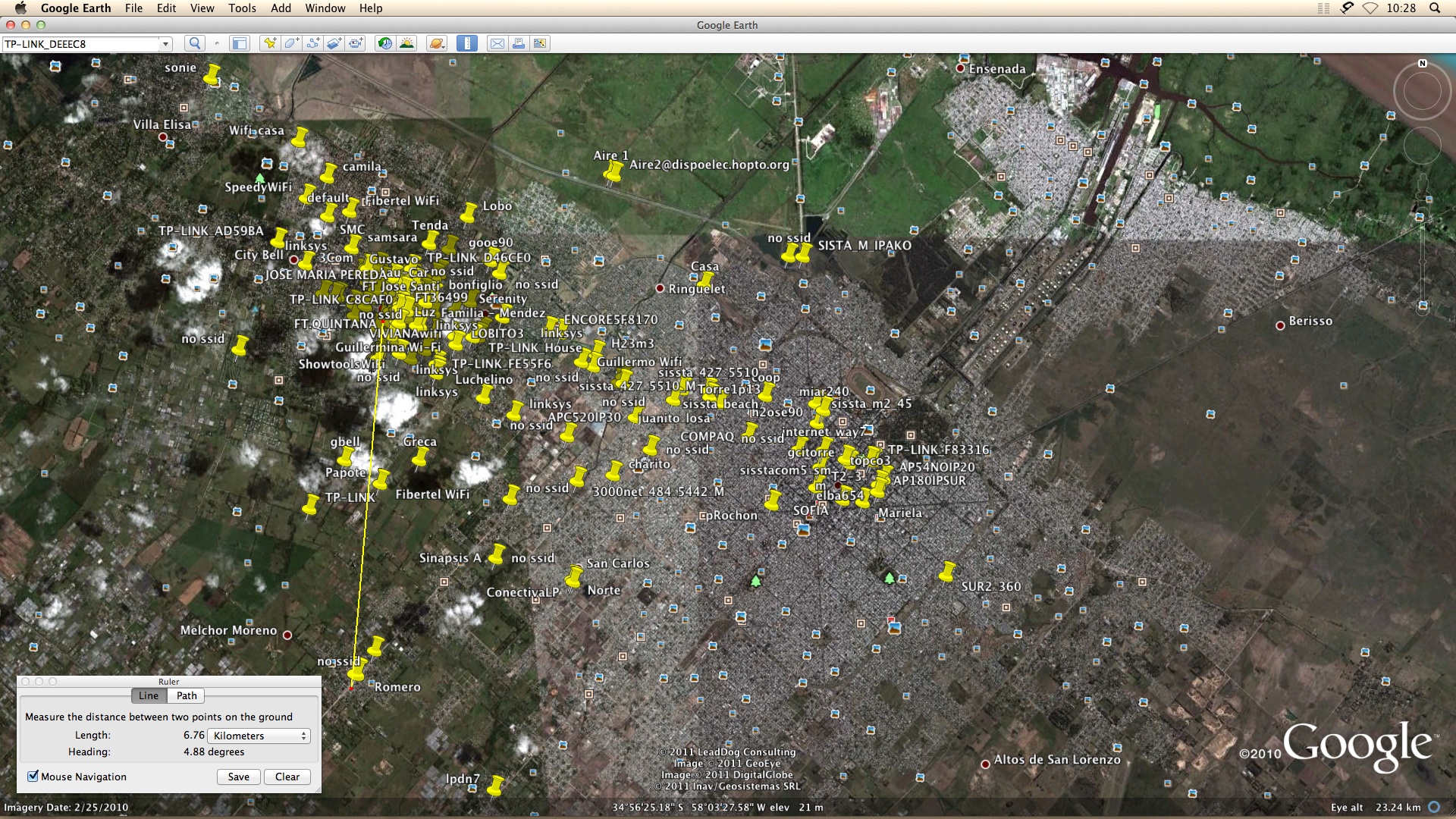

las condiciones climaticas para la propagacion no son de lo mejor en otoíño
de todas formas he capturado alrededor de 300 AP en pocos dias de pruebas
los resultados son interesantes. llego con facilidad a La PLata
y lo novedoso es que a los AP que veia en Buenos Aires se suman otros como:
Punta Lara, Melchor Romero, Abasto, Lisandro Olmos, Guillermo Hudson, Bosques

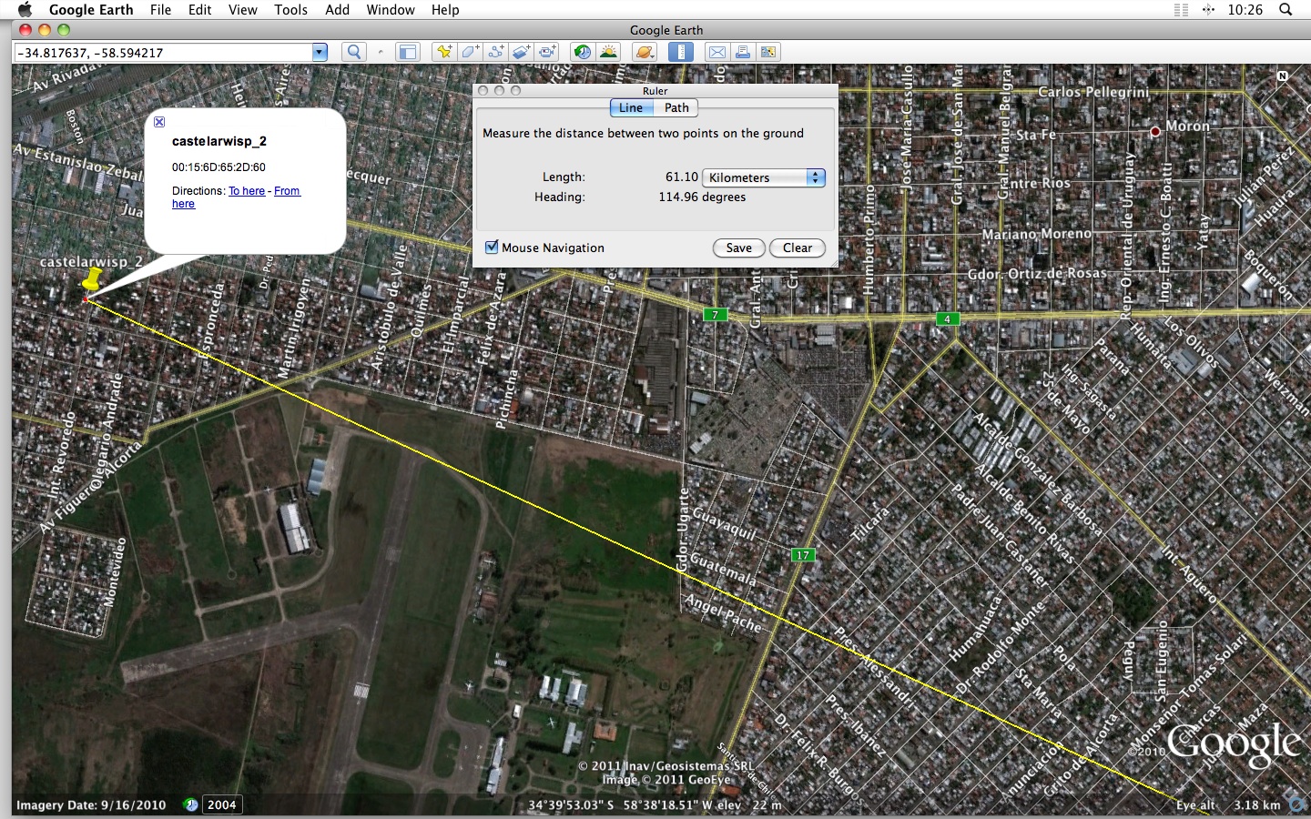

Berazategui Oeste, Florencio Varela, Burzaco, Temperley, y la frutilla del postre:
Ciudad Evita (47 km) y Castelar (61.5 km)
si alguien lo precisa puedo facilitar el .kml de google earth y en cada chincheta
el nombre del AP y el Mac Address ;D
la prueba confirma que esta bastante bien armada mi belgrain, el rotor y el inyector
voy a seguir con el diexismo en la banda de wifi  :o
#18

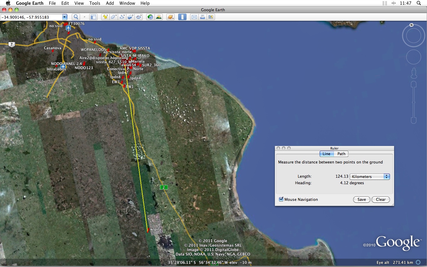

sin precedentes! recibi un solo paquete (y no vino por correo) desde 124.13km de distancia
el AP se llama wlpila y como corresponde esta bien ubicado en la localidad de Pila
es un hecho. no hay confusion ni duda posible. una vez mas samy ha funcionado correctamente...
#19
consejo: no digan porque si que la belgrain no anda
solo respeten las medidas: no hay ninguna otra observacion
pero si despues de hacerla varias veces no les funca, nadie les quita el derecho
a cambiar de antena y podran optar por el modelo que mas les guste o les convenga
yo lo unico que puedo hacer en favor de nuestro diseíño es agregar mi lista de
APs actualizada al dia de hoy (11 de junio). esta anda mejor que su prima hermana...
aqui se demuestra el excelente desempeíño que alcanzamos. espero que de a poco
la podamos seguir mejorando...

#20
otro rícord?. pese a las malas condiciones climí¡ticas (hoy hace mucho frio)
pude conectar a un AP situado a 6.76 km segín la geolocalizacion de samy.
el AP se llama Romero y esta ubicado en la localidad que lleva el mismo nombre
tengo buena seíñal, llegan muchos paquetes pero no tengo IP porque estoy filtrado por mac..
