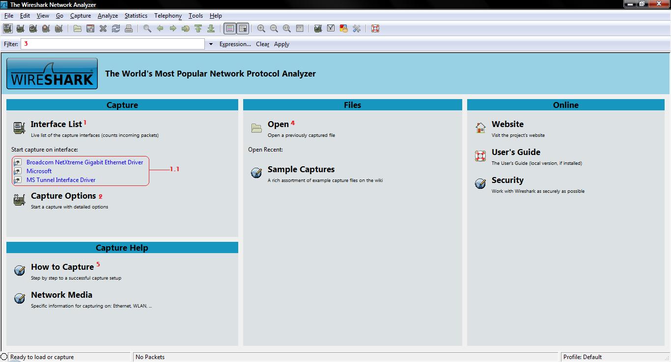

Lo abrimos y nos sale algo parecido a esto:
1: Nos permite ver en cada uno, los paquetes que esta recibiendo.
1.1: Si ya sabemos cual vamos a elegir, escogemos la interfaz que mí¡s paquetes reciba.
2: Son las opciones que podemos modificar luego iremos a este paso.
3: Es un filtro que nos servirí¡ mí¡s adelante para poder hacer una selecciín de lo que queremos ver en pantalla, y no tener que ir buscandolo entre todo el trí¡fico.
4: Nos permite abrir unos paquetes ya analizados y guardados.
5: Un manual de la wiki oficial de WireShark en inglís.
Bueno esto no creo que haya sido muy esclarecedor pero a partir de ahora empezarí los ejemplos bí¡sicos de uso.

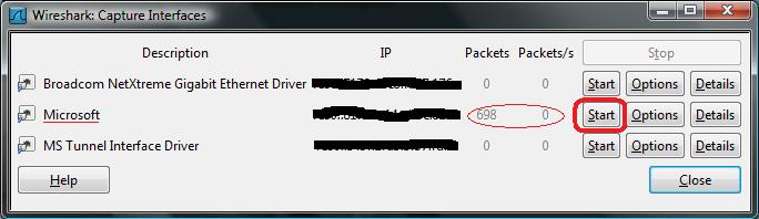

En mi caso la interfaz se llama Microsoft y tení­a 700 paquetes capturados. Siguiente paso, apretar Start y comienza el juego ;)

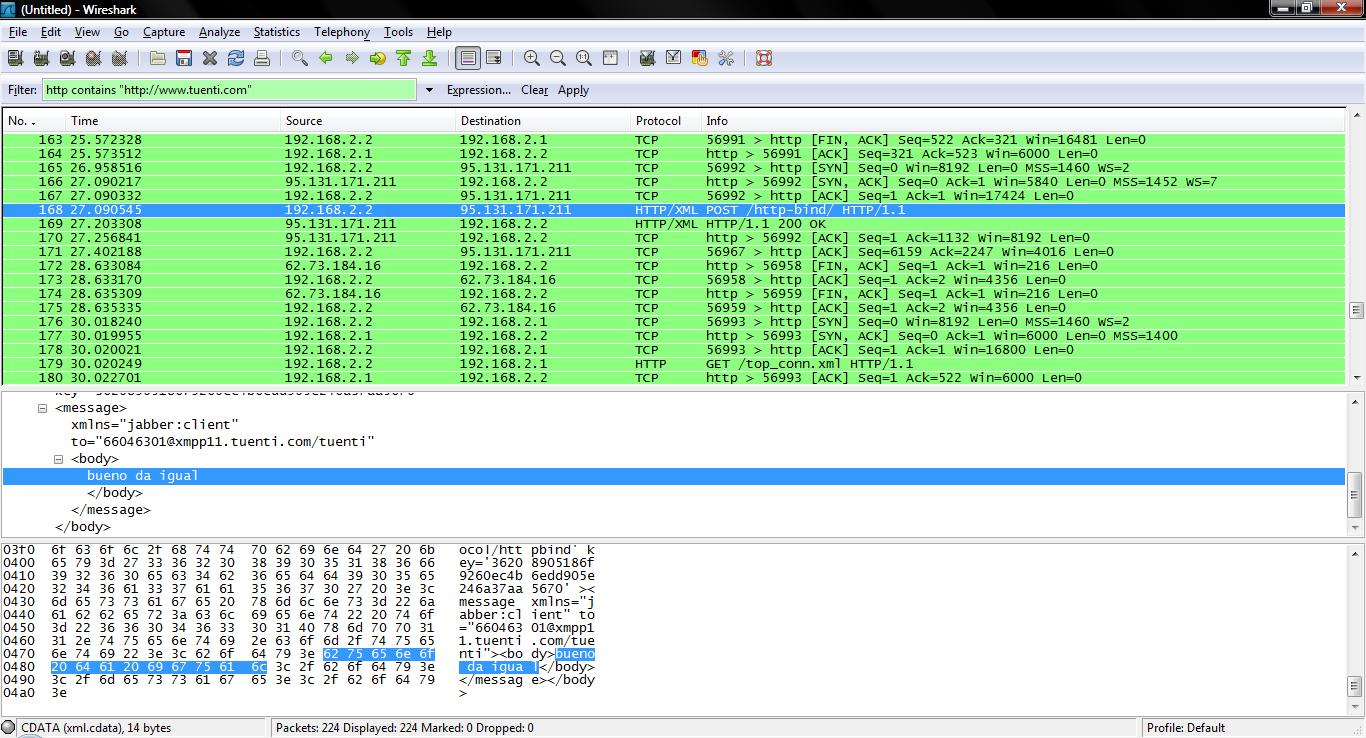

Yo ya he empezado mi captura y bueno he seleccionado que solo me filtre los paquetes que contengan la direccion del Tuenti para poder así­ analizar la posible conversaciín que pueda tener nuestra ví­ctima si empiezan a aparecer paquetes es que estí¡ navegando por tuenti.

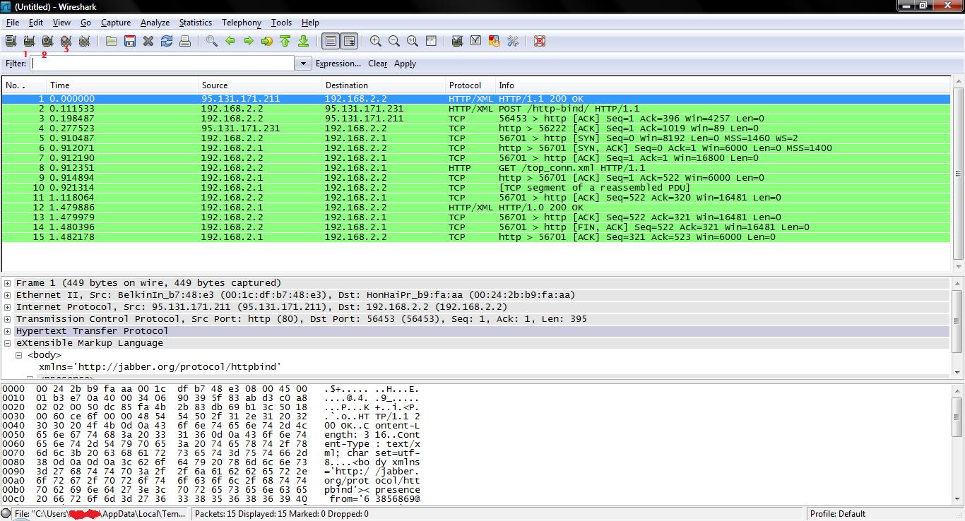

Bueno el 1 son las opciones, con las que puedes filtrar paquetes como solo filtrar paquetes TCP, UDP, etc.. si pones en Filter: http contains "You are not allowed to view links. Register or Login" ya tienes tu analizador filtrando solo los paquetes del tuenti.
El 2 es para empezar una nueva captura.
Y el 3 para parar la actual, con opciín a guardar todos los paquetes capturados.
Y buena "sorpresa" el chat del tuenti no estí¡ codificado así­ que os enseíñarí como he podido sacar una porciín de una conversaciín sin codificar.
Si eso es de una conversaciín por tuenti, eso lo estaba mandando yo como podeis observar. Eso es una ventaja de que no codifiquen el contenido por el chat, ahora vayamos a probarlo al Messenger, iniciamos sesiín y empecemos a hablar con alguien.

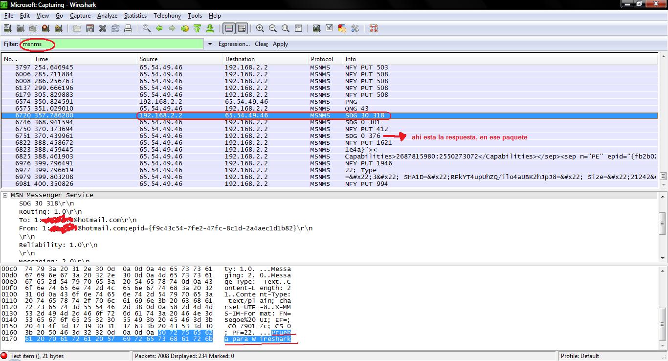

Le he mandado a un contacto este mensaje: Prueba para Wireshark
Como veis arriba del todo he filtrado los paquetes con el protocolo MSNMS que son todos los relacionados con la mensajerí­a de Windows Live Messenger, tambiín estí¡n la direcciín de correo del que envia el paquete y la direcciín del que lo recibe. Aparte exceptuando la contraseíña(que si que esta codificada) las conversaciones las podemos leer claramente, y poder espiar a nuestra ví­ctima.
