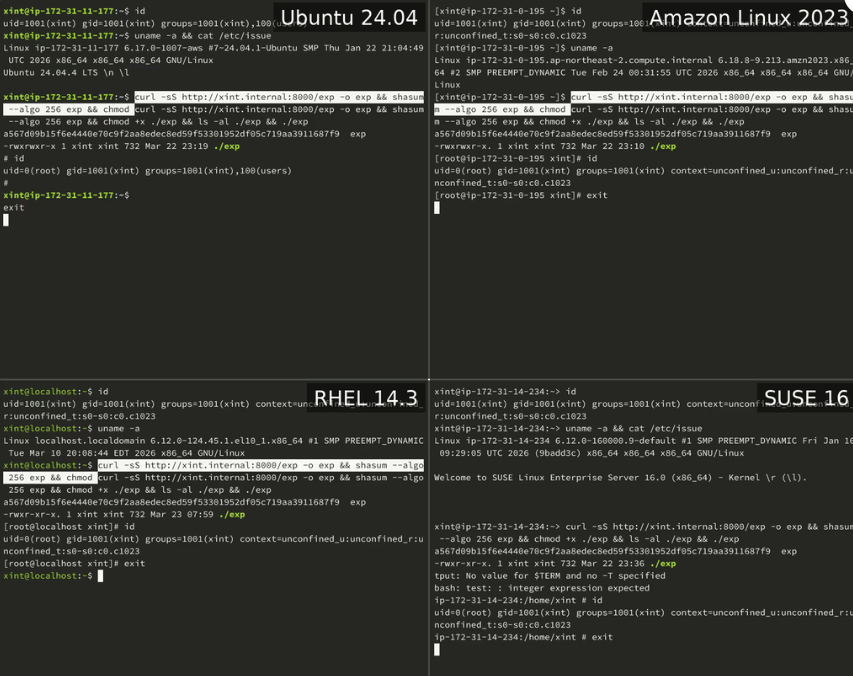

El alcance de Copy Fail (PoC) es muy amplio: afecta prácticamente a todas las distribuciones principales de Linux con kernels creados desde 2017 hasta el lanzamiento del parche.
No se trata de condiciones de carrera, trucos de sincronización ni de una distribución específica. Simplemente funciona. Afecta básicamente a todas las distro: You are not allowed to view links. Register or Login, You are not allowed to view links. Register or Login, You are not allowed to view links. Register or Login, You are not allowed to view links. Register or Login, You are not allowed to view links. Register or Login. Mismo script, mismo resultado: root. Su divulgación pública fue seguida rápidamente por esfuerzos coordinados de parcheo en toda la industria, un testimonio de su grave impacto.

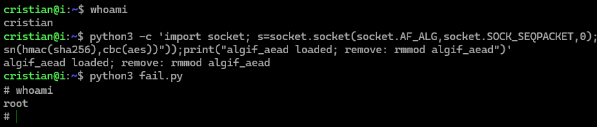

Si desea utilizar esa solución sugerida (deshabilitar el módulo del kernel `algif_aead` con una configuración de modprobe) y no desea ejecutar la shell para obtener root real, sino solo verificar si el módulo se puede cargar, aquí hay una versión legible de sus primeras líneas:
Código: bash
$ python3 -c 'import socket;
  s = socket.socket(socket.AF_ALG, socket.SOCK_SEQPACKET, 0);
  s.bind(("aead","authencesn(hmac(sha256),cbc(aes))"));
  print("algif_aead successfully loaded, mitigation not effective; remove it with: # rmmod algif_aead")'
