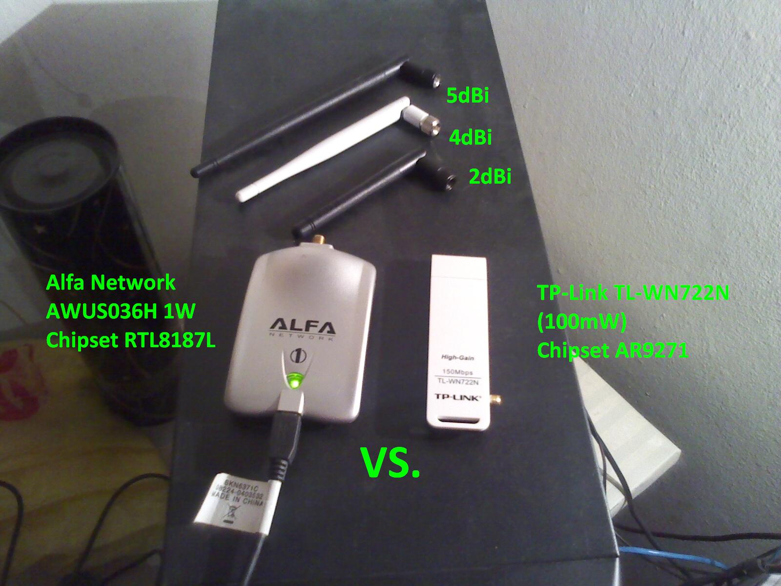

A pedido de Mosaiko, realice unas pruebas y comparativas entre la Alfa Network AWUS036H de 1W (1000mW) contra la TP-Link TL-WN722N de 100mW. Realmente esta comparativa es muy rara, en teoria se deberian comparar iguales chipset's pero bueno, ahora estamos comparando contra un RTL8187L contra un AR9271.
Al Descubierto:

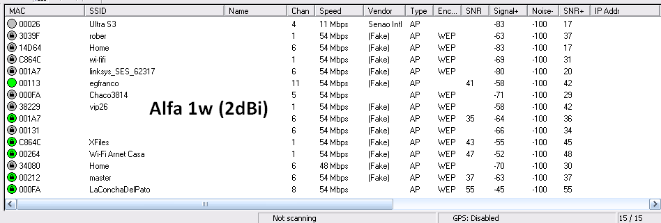

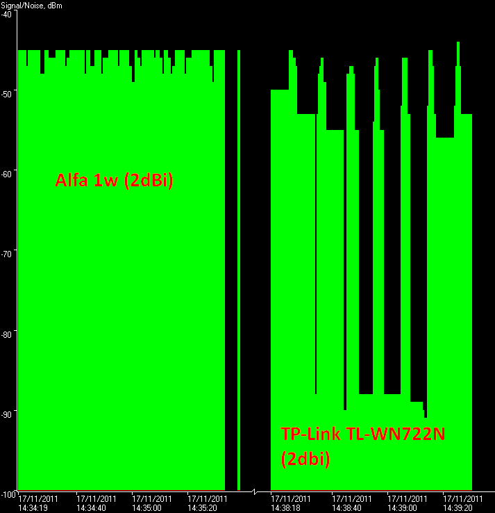

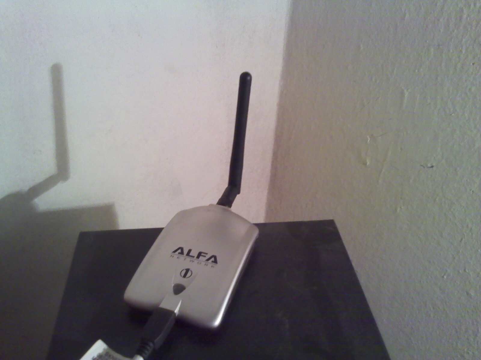

comenzamos con la Alfa Network AWUS036H 1w (1000mW) con una Antena de 2dBi omnidireccional.

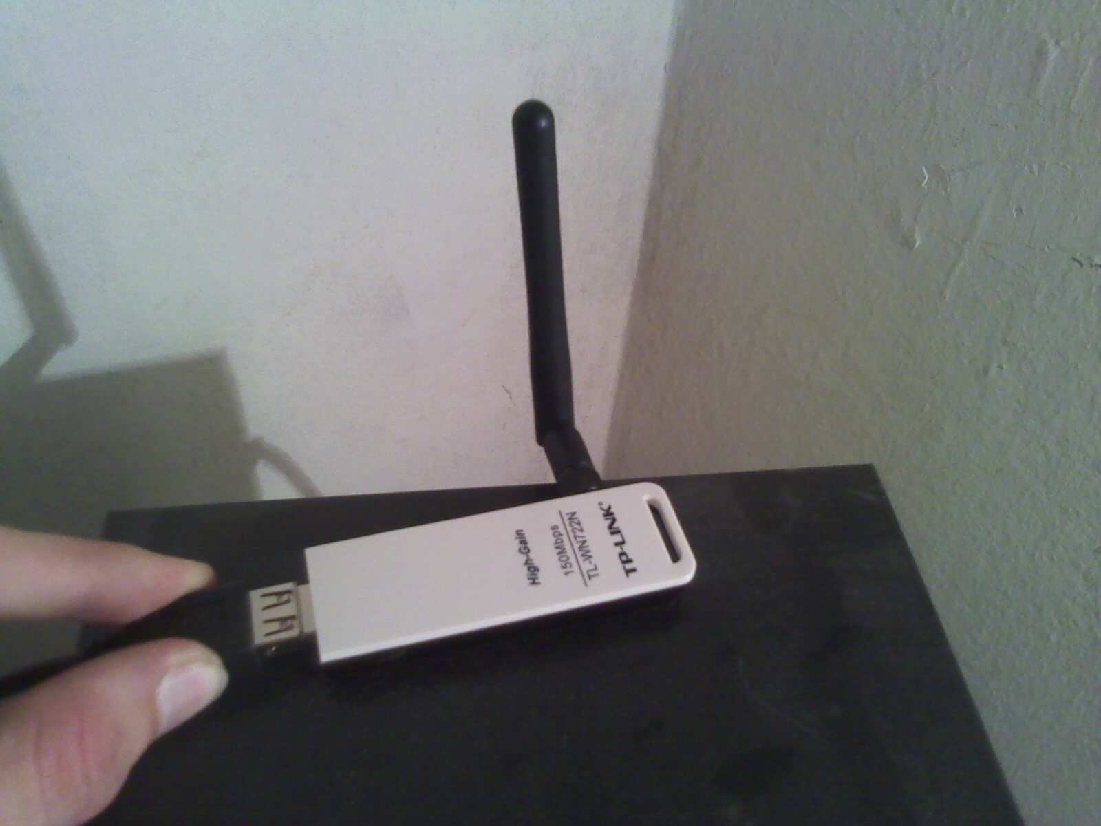

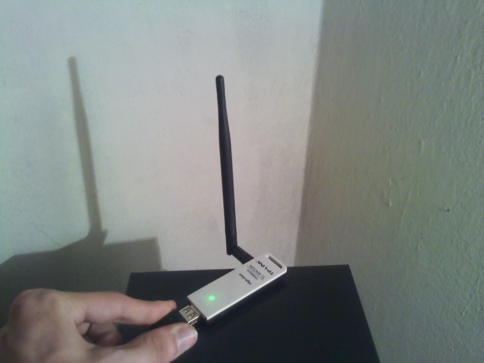

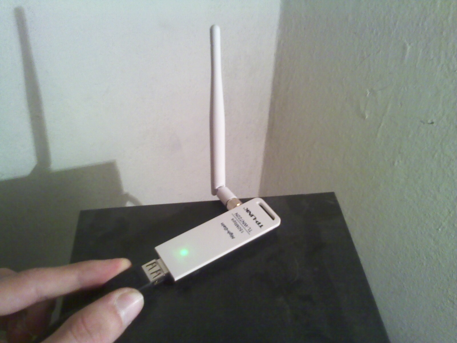

ahora la TP-Link TL-WN722N (100mW).

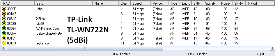

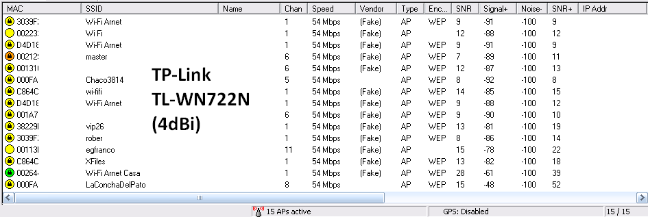

entre ambas comparando calidad de seíñal con router propio a 4 metros de distancia:

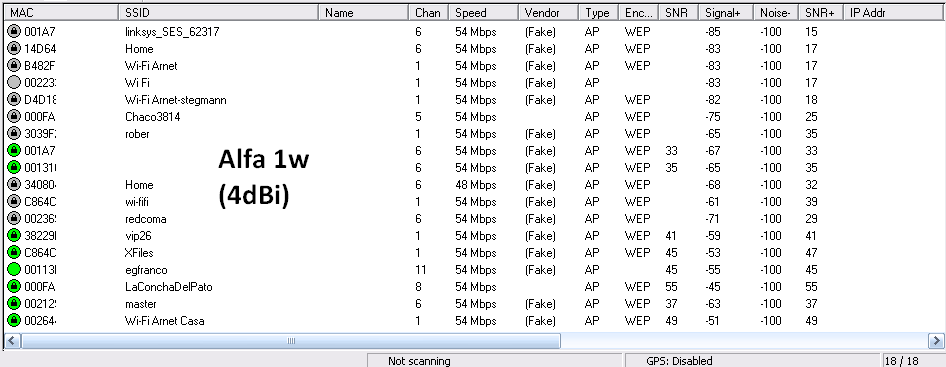

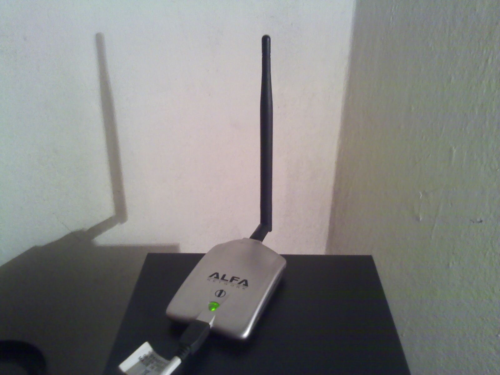

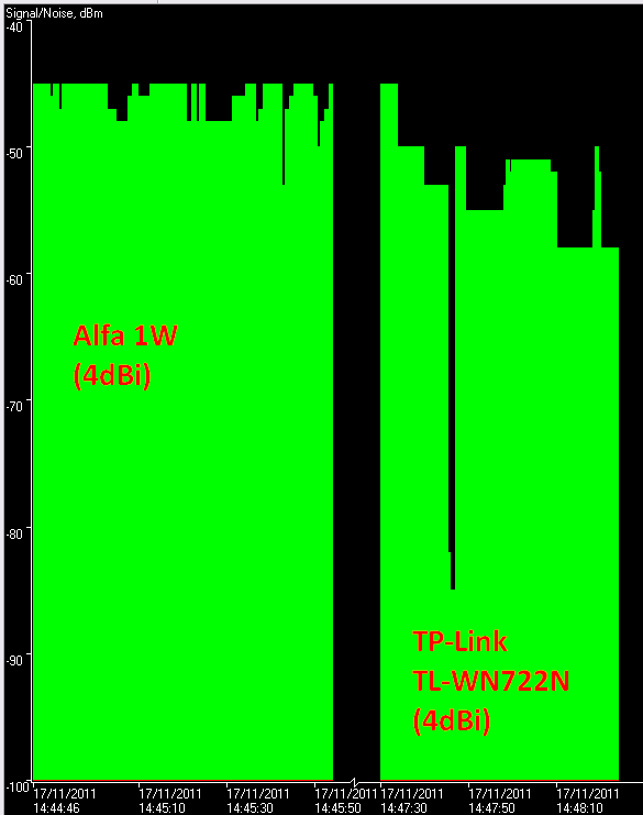

Alfa Network AWUS036H 1w (1000mW) con una Antena de 4dBi omnidireccional. El mito al parecer es realidad, la antenita blanca de TL-Link parece ser muy buena.

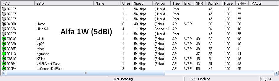

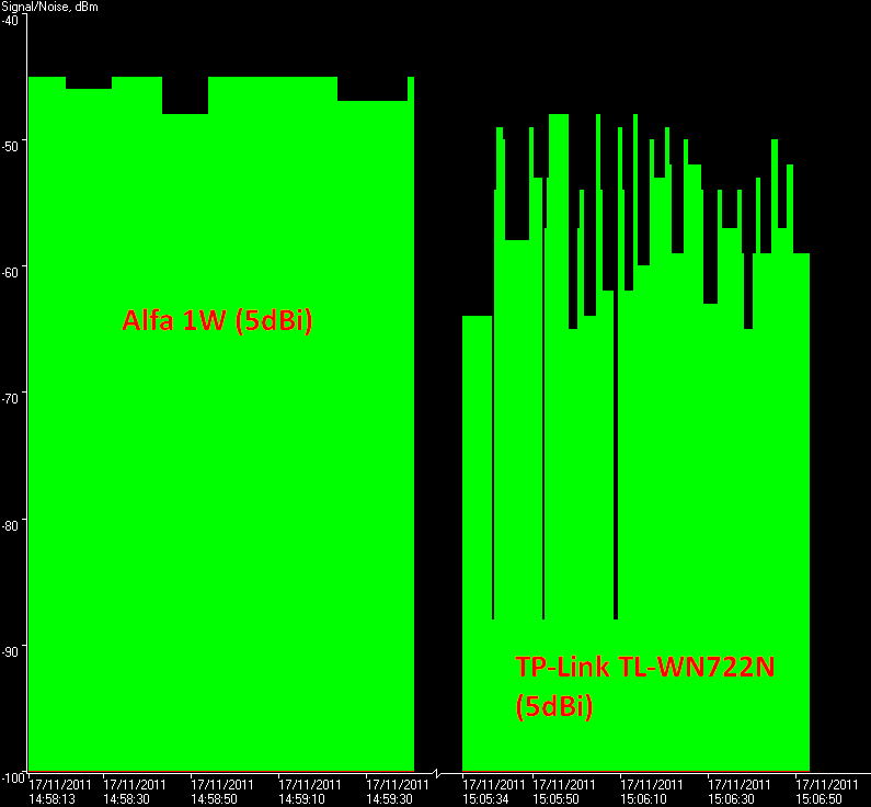

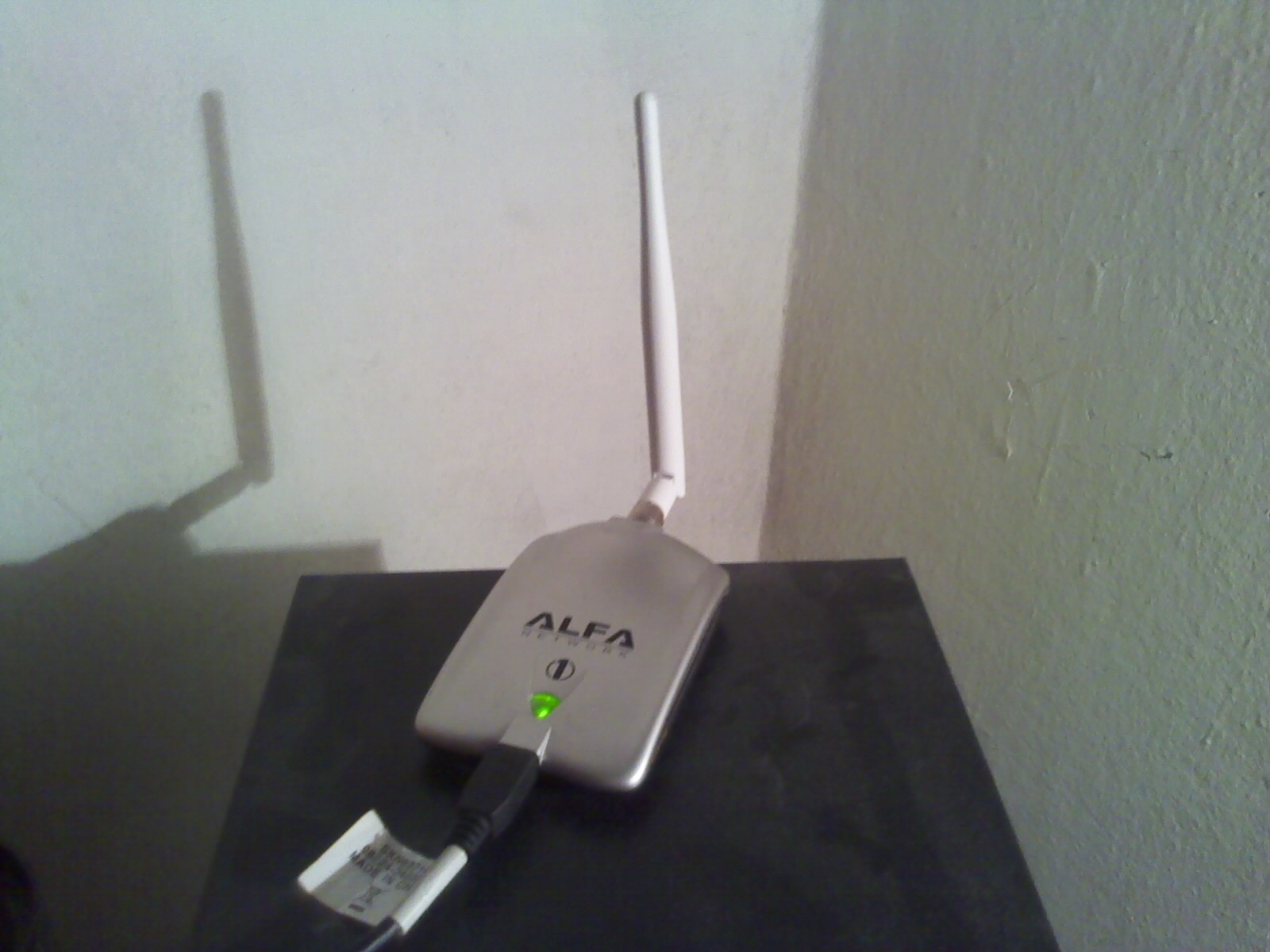

Alfa Network AWUS036H 1w (1000mW) con una Antena de 5dBi omnidireccional. Esta antena viene por defecto con la Alfa.
estas pruebas se ha realizado en interiores.
