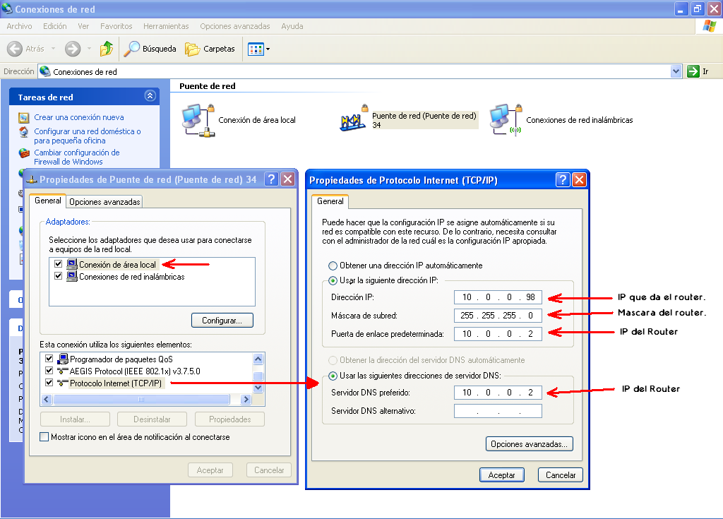

simplemente vas a "Conexiones de Red", seleccionas el adaptador inalambrico que esta conectado a internet, seleccionas tambien la entrada etternet, clic derecho y le das a "Conexiones de puente".

Hay un post que hice bíscalo. La unica difenencia es que cuando configures IP, ponele algo asi:
Direcciín IP: 10.0.0.98 (esto se ve en el router, suele ser para que se conecten 98 maquinas, así­ tendrí¡ unas 98 ips para asignarte; si pones un valor bajo por ejemplo: 10.0.0.4, si hay mas de 4 te lanzara IP duplicada y/o no tendrí¡s internet o ni tu ni el que tenia esa IP tendrí¡.).
Mascara de Subred: 255.255.255.0 (suele ser ese numero esto te lo tienes que fijar en la entrada por el adaptador).
Puerta de enlace: 10.0.0.2 (como siempre la IP del router al que se conecta el adaptador)
Luego en el servidor DNS colocas la misma IP que la puerta de enlace.
