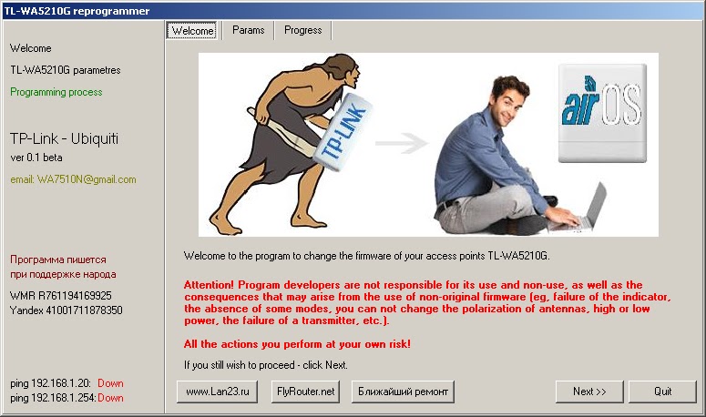

Información:
  Versión: v0.2
  Soporte: TP-Link TL-WA5210 | TP-Link TL-WA7510N
  Firmwares: Ubiquiti Nanostation 2 | Ubiquiti Nanostation M5
  Soporte Técnico: You are not allowed to view links. Register or Login - You are not allowed to view links. Register or Login
Ventajas del firmware de Ubiquiti el original, ante el TP-Link:
- Rango de frecuencia extendida.
- Ancho de canal de 5, 10 y 20 MHz.
- Operación más estable.
Ventajas Hardware TP-Link TL-WA5210G ante el NanoStation 2:
- Función de protección contra sobretensiones.
- Antena de Alta Ganancia.
La versión actual del firmware utilizado - You are not allowed to view links. Register or Login
Puedes encontrar nuevos firmwares en: You are not allowed to view links. Register or Login
En el enlace de arriba no son el método de full flash para modificaciones de hardware y actualizaciones de firmware a través de una WEB estándar ya cosida en Nanostation 2 puntos TL-WA5210G.
Los cambios en el firmware, con respecto a la versión oficial del SDK:
- Indicación de intensidad de la señal fija (en el TP-Link usa otro GPIO);
- En busybox añadido applets - awk, head, tr, wc, wget;
- Añadido soporte para el kernel TUN / TAP (por L2/L3 túnel openvpn y vtun);
- Se ha añadido un módulo y simple script proc_gpio.o gpioctl;
- Al introducir el nombre de host SSH se muestra en lugar de firmware;
- Añadida la utilidad de volcado hexadecimal para ver el tema EEPROM;
- Se han eliminado advertencia al actualizar vía web, ahora este FW de Ubiquiti;
- Para volver a colocar el dispositivo de logo (gracias a la You are not allowed to view links. Register or Login foro kuslik);
- Función de You are not allowed to view links. Register or Login módulo de monitoreo de hardware (Servicios ficha);
Limitaciones actuales:
Al configurar el router, en la pestaña Avanzado, es necesario establecer el tipo de antena vertical - si utiliza el built-in y externa - si usa una externa, conectada a través de conector SMA. Por el momento, los tipos de antena y Auto horizontal no son compatibles! Uso de otros tipos de antenas (que no están realmente en el TP-Link) y la falta de una antena externa en la selección externa, puede resultar en una falla del transmisor!
