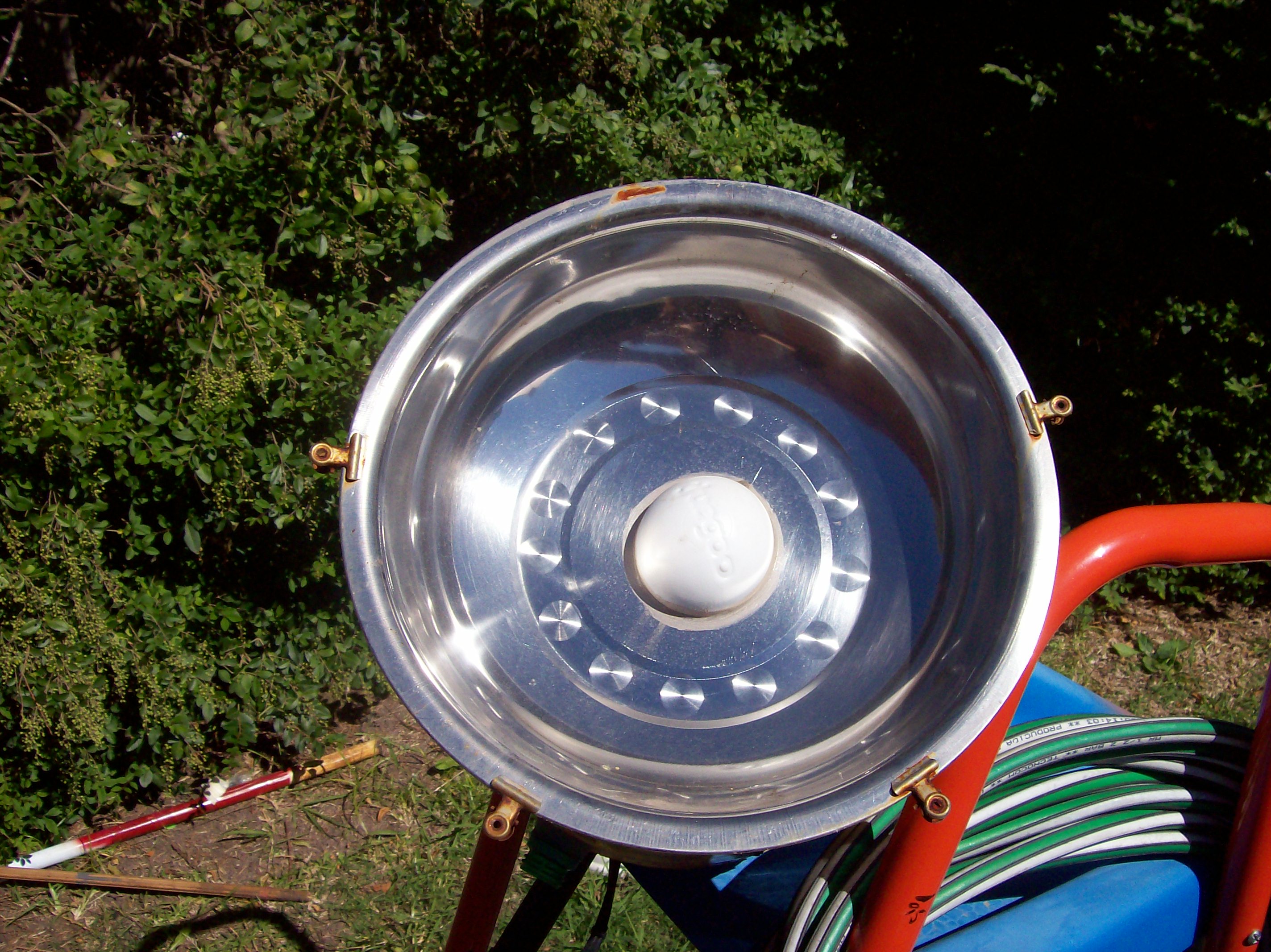

Buenas gente como dicen que les va. 8) Bueno querí­a postear las fotos del bwols o cuenco de acero inoxidable que conseguí­ en un bazar a 17 pesos argentinos en frente de los chinos  ;D . Voy por buen camino no?. Quiero preguntar a Dí«mon sobre el video de  fabricacion de Antena Belgrain, cuando tiene el nucleo en sus manos ya con la soldadura hecha. que tipo de trozo es con eso blanco jeje ya me he mareado tanto conductor N macho y hembra y los hay de oro y no y cables de UTP norma cat5e o cat6e perdonen mi ignorancia en el armado del cable la verdad ando en bavia.  :) como ven soy sincero che solo así­ aprendi siempre. Pergunta pregunta que uno te dara la respuesta me decian siempre en mi familia  :P
Buenos las medidas coinciden con lo que me decian 27cm de diametro y de profundidad no se si era asi pero tiene 6.6 cm

este proyecto de marmacan tiene mas que ver con la cantena de tacho de pintura amarillo que con la parabola belgrain alas de gaviota... habria que moverlo de lugar, pero va bien encaminado  ;D

si un poco de bardo, ahora en un ratito los muevo al hilo de la belgrain que irí­a mejor. Así­ que lo continuaremos aquí­.
