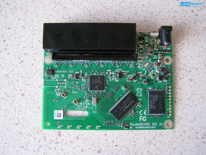

Bajo el conector MMCX tenemos la opcion de soldar un conector usb hembra tipo L:
Del cual se puede soldar un USB L:
En routeros con el usb podemos hacer básicamente tres cosas:
   A) Conectar un pendrive y activar el SMB para tener archivos compartidos sobre la lan.
   B) Conectar un modem 3G para acceder a internet o tener un respaldo.
   C) Conectarle una tarjeta usb que use el chipset AR9271, es decir, una wifistation, una alfa negra o la TL-WN722.
