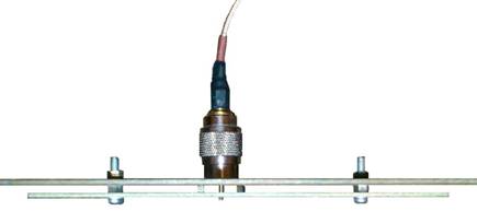

De la base de metal a la Antena (placa de circuito impreso) hay una distancia de 5mm. Por íltimo se muestra el detalle del conector N, para el cable

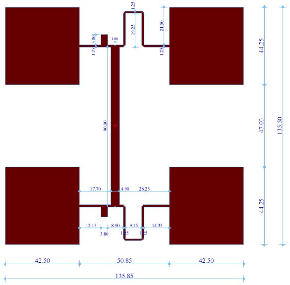

Medidas Reales Corregidas (Las de arriba son Incorrectas):
Esquema de la placa pcb con las medidas y fotolito para la antena podíis agrandarlo hasta las medidas reales y despuís imprimirlo, os recuerdo que las medidas son muy importantes y que cuanto mí¡s se alejen de las originales, peores prestaciones obtendremos.
Si seguí­s el Tutorial de construcciín de circuitos impresos podíis ver los distintos mítodos de construcciín.

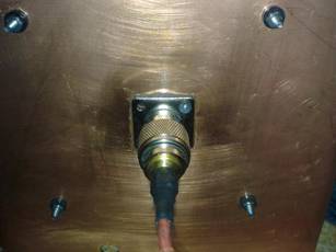

Tomar la chapa y realizar una perforaciín en el centro para poder montar el conector N y las 4 perforaciones para la sujeciín del mismo por medio de los tornillos.
Montar 4 separadores de plí¡stico de 5 mm de altura sobre la chapa reflectora tambiín valdrí­a con una placa de gomaespuma de 5 mm de espesor y dejar un trozo de alambre de cobre en el conector N (punto central para luego soldar la placa de circuito ha este).
Por íltimo monta la placa de circuito justo en el centro de la chapa introduciendo el trozo de alambre por el orificio realizado anteriormente, sujetando esta por medio de pegamento, soldar la placa de circuito al alambre de cobre.
