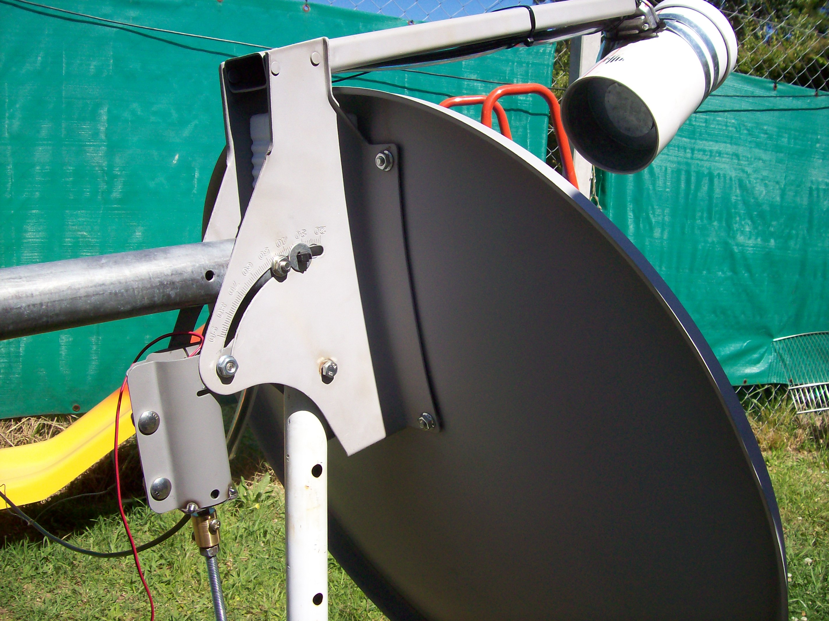

ya mande a soldar los dos rulemanes.
el motor de la base tiene ese cable rojo que asoma por arriba
y el otro motor tiene soldado una la varilla roscada que segun
sea el movimiento de la misma la parabola sube o baja...
todas las conexiones electricas (12v) que dan los movimientos
quedaran dentro del envase plastico color blanco que esta apenas
visible en lo que seria el torso de la gaviota...
tuve que ir al tornero y que me prepare un buje roscado por dentro para acoplar la salida del motor con la varilla roscada

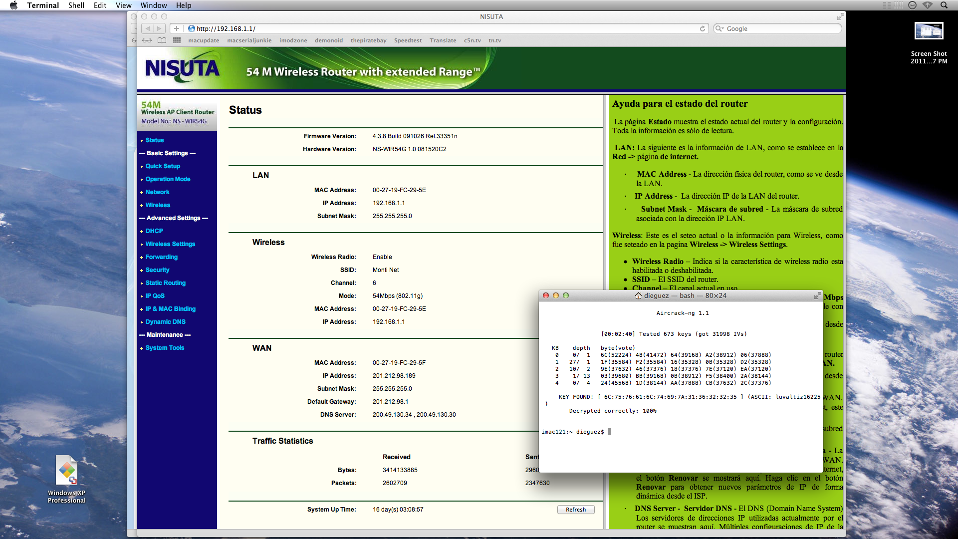

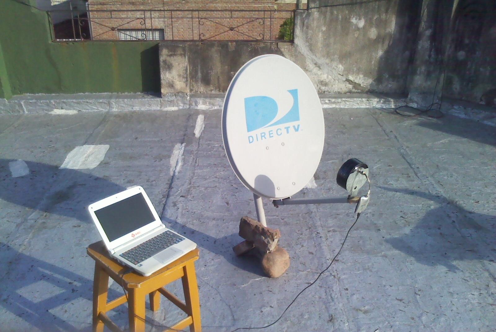

me estoy divirtiendo con la nueva y potente arma y obtuve otro rapido e importante logro:
no es mucho 3 megas de ancho de banda pero es que por ahora solo sigo jugando...
#19
despues de un ajustecito en la direccion, la red que ayer daba 3 megas hoy da 5
y quiza algun dia desde las alturas de 10 :P

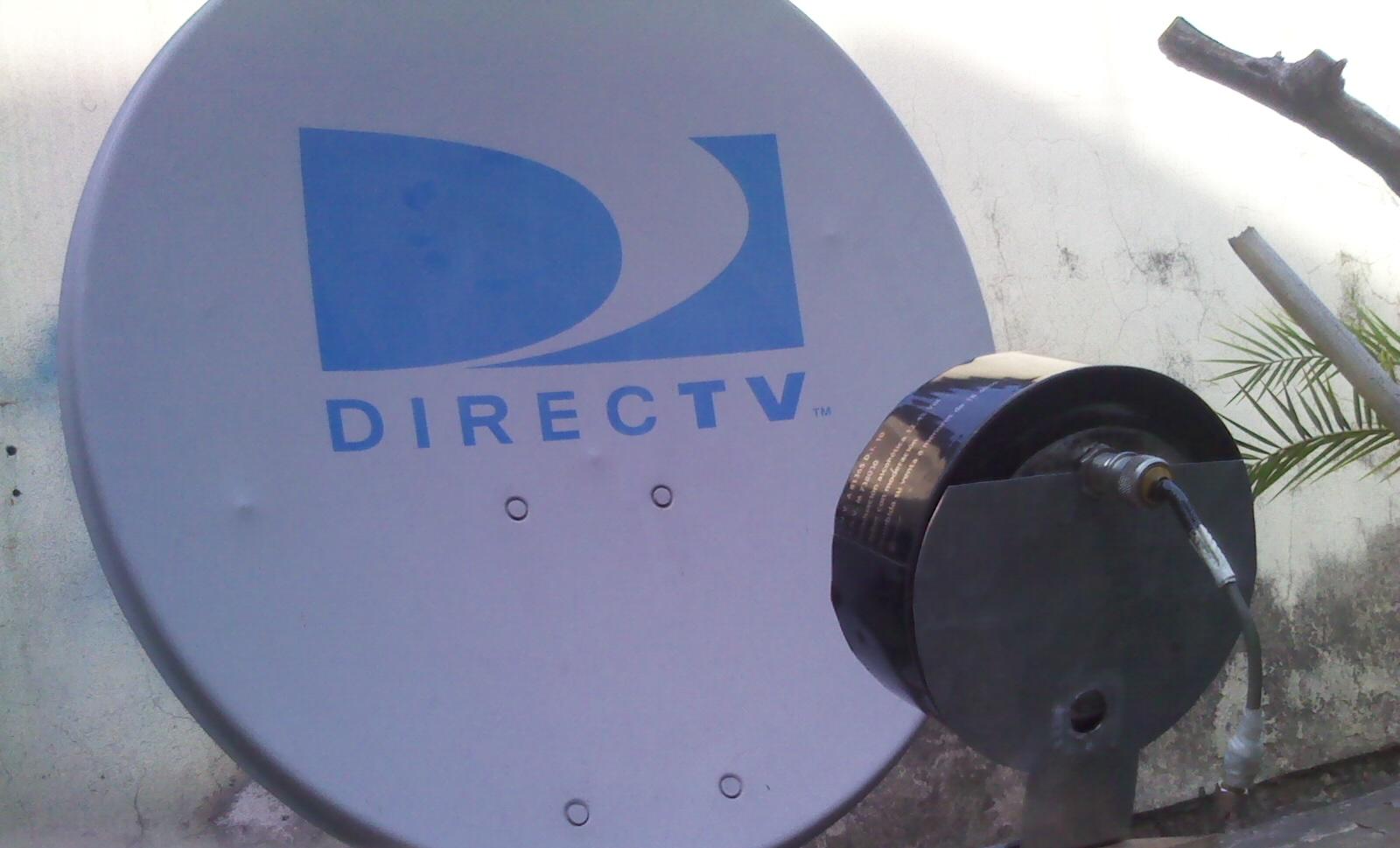

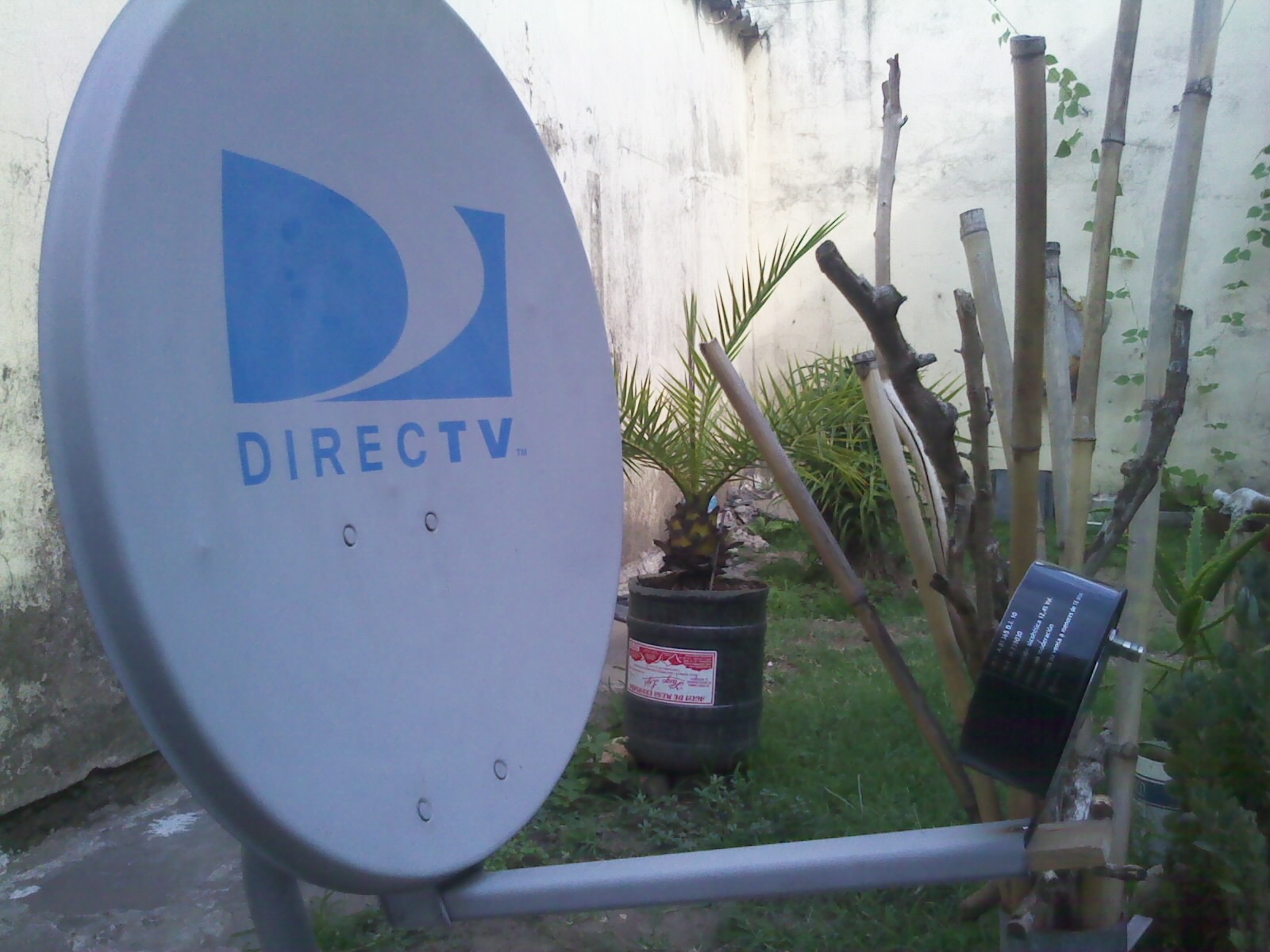

#25
de esta forma fijo la posicion del iluminador belgrain
girando la boca de lo que fue el LNB se modifica la altura del apoyo
y ese efecto me permite el ajuste fino del iluminador respecto a la parabola

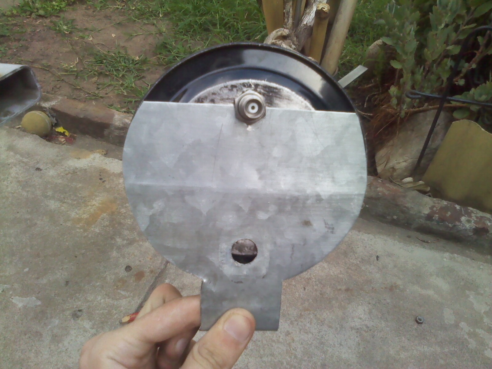

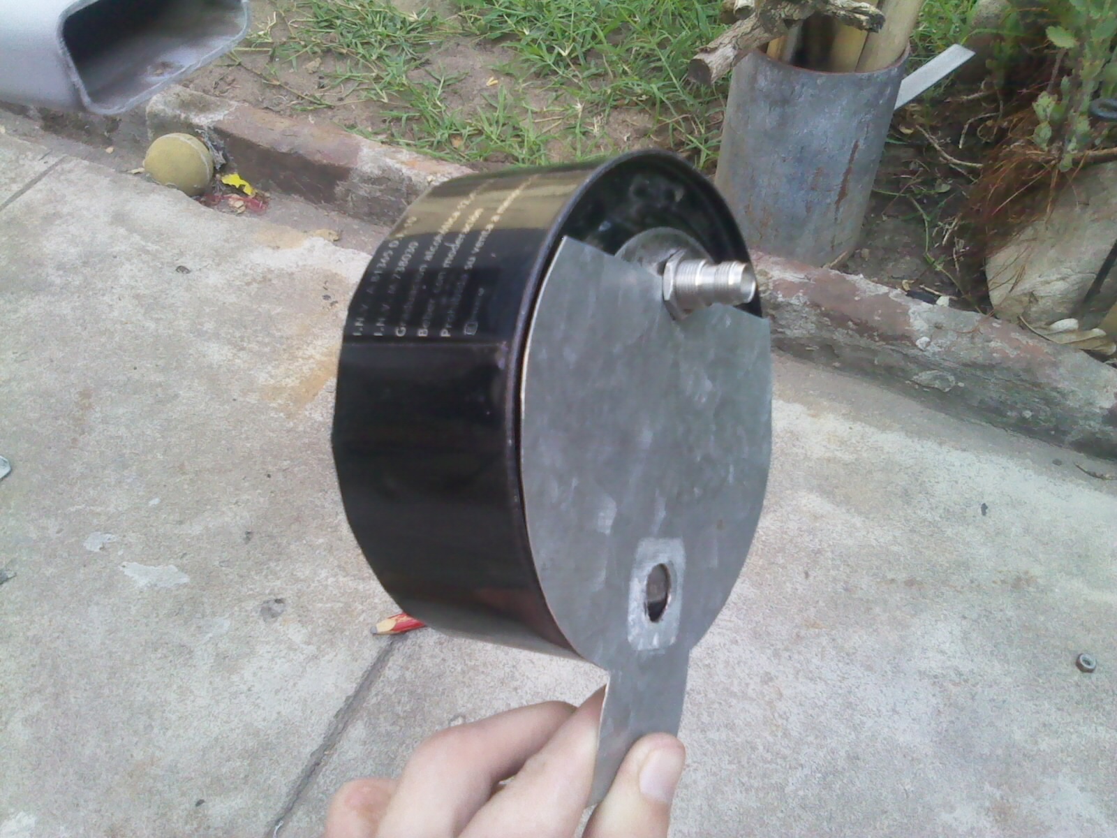

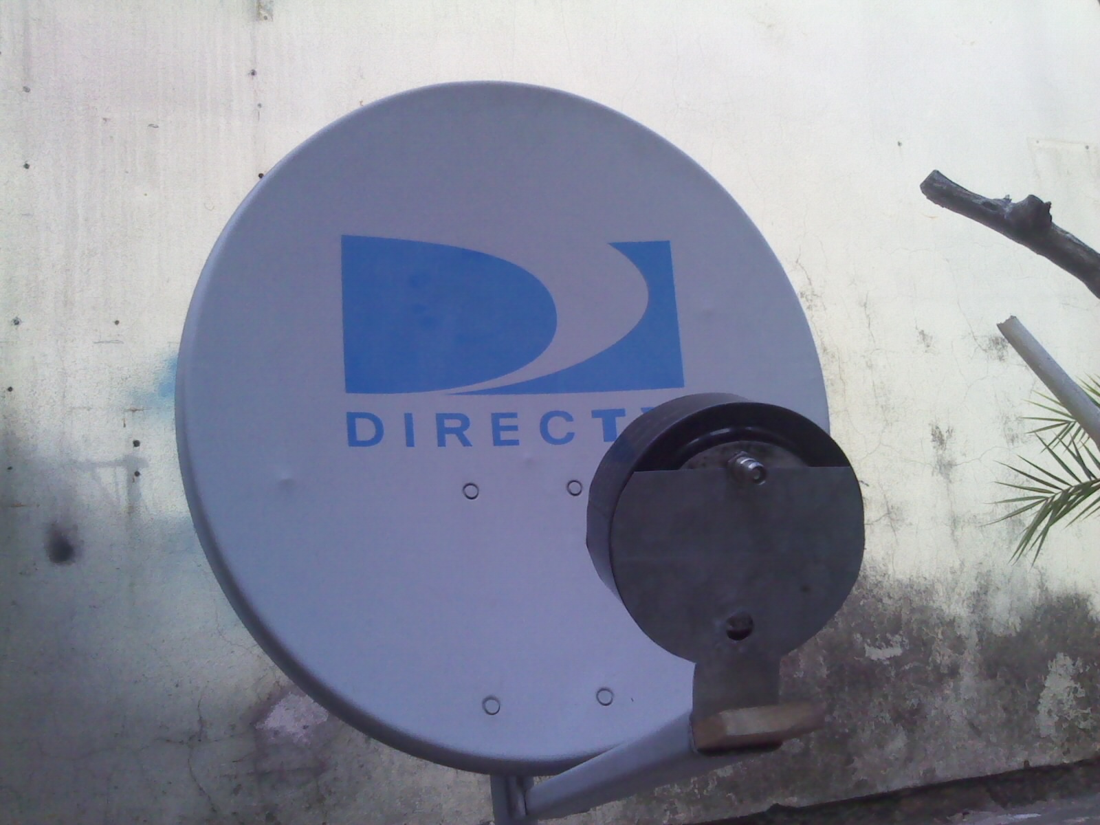

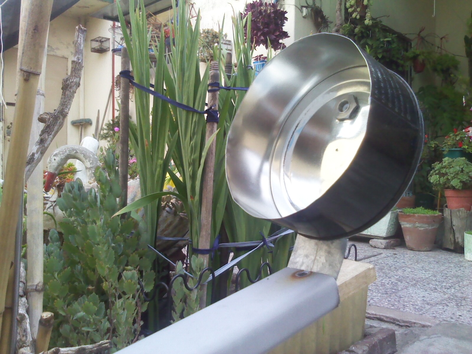

bueno la termine, esta es una version mas crota, reciclando todo lo que encontre por ahi de otras antenas, la funda de un chandon, etc
No se fijen en las fotos, la postura de la parabolica que utilice era de 30 a 20 segun el medidor de DirectTV, definitivamente tiene grandes mejoras q la version normal, sin dudas es 3 veces mí¡s direccional, el problema mayor es que necesita buena altura.
Encontre unas 130 redes, la mayoria no las habí­a captado con la versiín normal. Tambien intente enlazar con un nodo, pero lamentablemente no me dio la puerta de enlace...

uh que bueno loko! pero me parece que:
1- la chapa del chandon es demasiado fina
2- la posicion del iluminador te quedo como
demasiado abajo y atras
puede ser? que te parece?
PD: y despues si queres, proba de sacarle
el director y gira todo para que no de sombra
la cinta de papel en el chicote... no se si no es perdida
#29
2- la posicion del iluminador te quedo demasiado abajo y atras
PD: y despues si queres, proba de sacarle el nucleo y gira todo
para que no te de sombra
1.- puede ser pero respondio bastante bien.
2.- no te guies mucho por las fotos, cuando empece a hacer las pruebas lo estuve modificando; buscando algín foco bueno y si estaba un poco atras..
igual fue un prototipo de ultimo minuto, una simple prueba... fí­jate q ni le hice el protector igual respondií bastante bien con unos nodos nuevos municipales.
