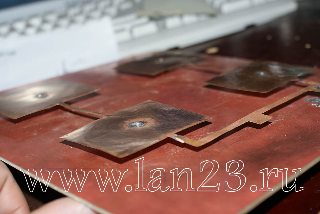

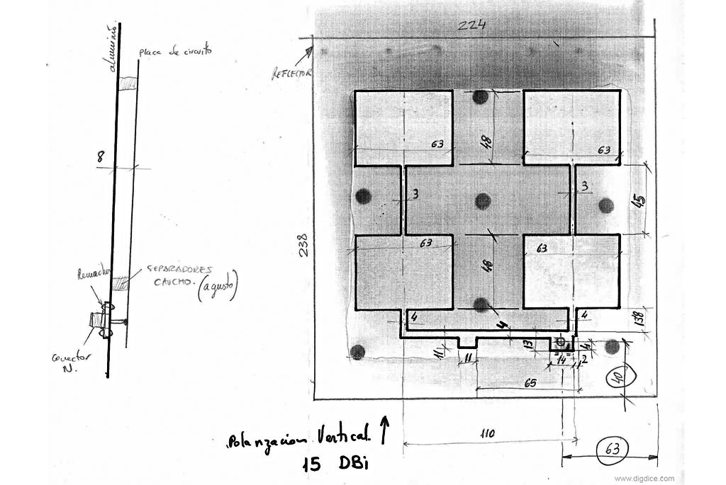

   Introducido en la primera versiín de esta antena tiene sus inconvenientes: la amplificaciín de alta ROE no llega a la cantidad indicada. Ademí¡s el pítalo de una gran perdida. Segín lo informado por GESS , con sujeciín a toyzhe Panel 15dBi (visual - la mitad de FA20) revisí el modelo e implementado en la nueva versiín. Revisado por el lavado y el tamaíño de antena optimizado. . Como resultado, VSWR menos de 1,35 en toda la gama (de 6 canales WIFI VSWR = 1,01) y el patrín de casi plana Materiales: Vibradores y lí­neas de metal de 0,5 mm (que no sí, pero es fí¡cil soldar con í¡cido), se encuentra en los puntos de cero edificio (centro de parche) - alambre de cobre de 1,8 mm, con reflector - la edad (como en el primer diseíño), pieza innecesaria de papel de PCB (por ejemplo, FA-torcida se reunieron 20). Recogidos con un error de 0,1 mm. El resultado de satisfacciín del 100%.    La antena se ha calculado en el aire. Los fans de la PCB se muestran los resultados del espesor del sustrato FR4 de 1,5 mm. Funciona, pero un poco peor.    Sin perjuicio de las de menor tamaíño y las proporciones de esta antena es muy eficiente, pero a una frecuencia diferente.
se presentan a continuaciín:
Terminado el modelo en HFSS 11 de mentes inquisitivas y mejorar aín mí¡s ... Las caracterí­sticas de diseíño, en contraste con la versiín anterior se muestran a continuaciín. El reflector estí¡ conectado a los vibradores - ardilla.

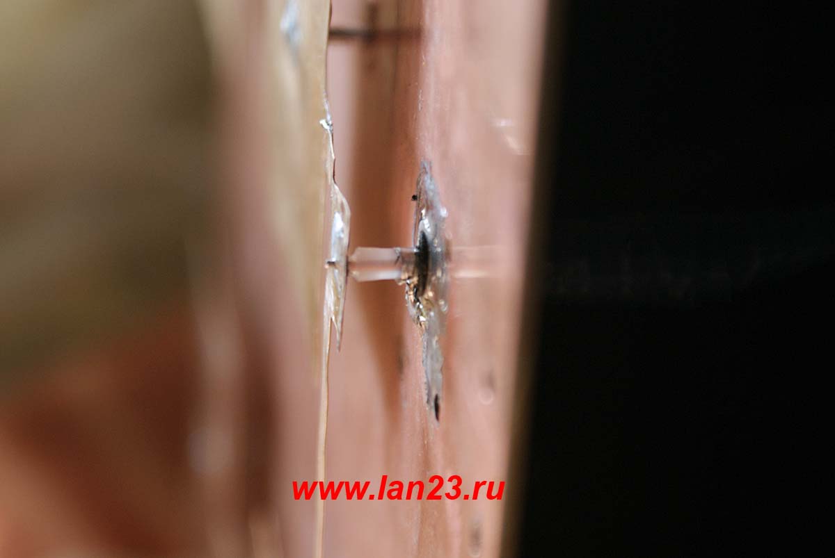

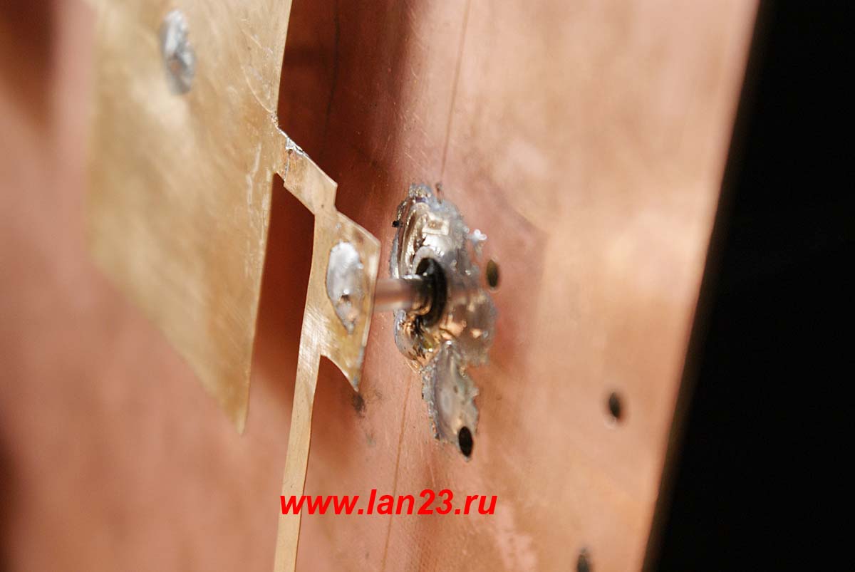

Un ejemplo de la segunda versiín de Sindikat . 8mm revestimiento a distancia sílo en la soldadura! Recortes de medio punto en el reflector - es el montaje en una caja de protecciín, por ejemplo, la necesidad tecnolígica, hola.
mí¡s fotos:
