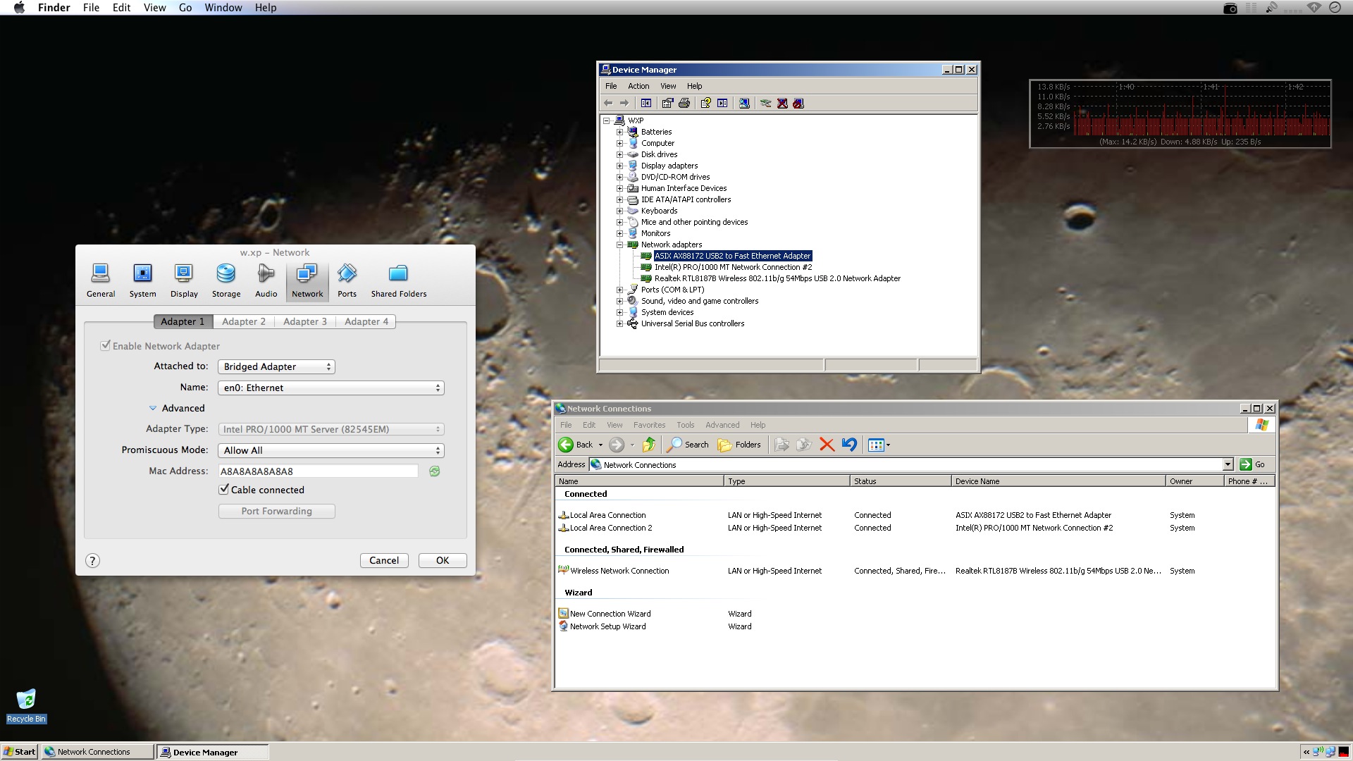

Sobre eso instale un XP y un driver nativo para windows del rtl8187L

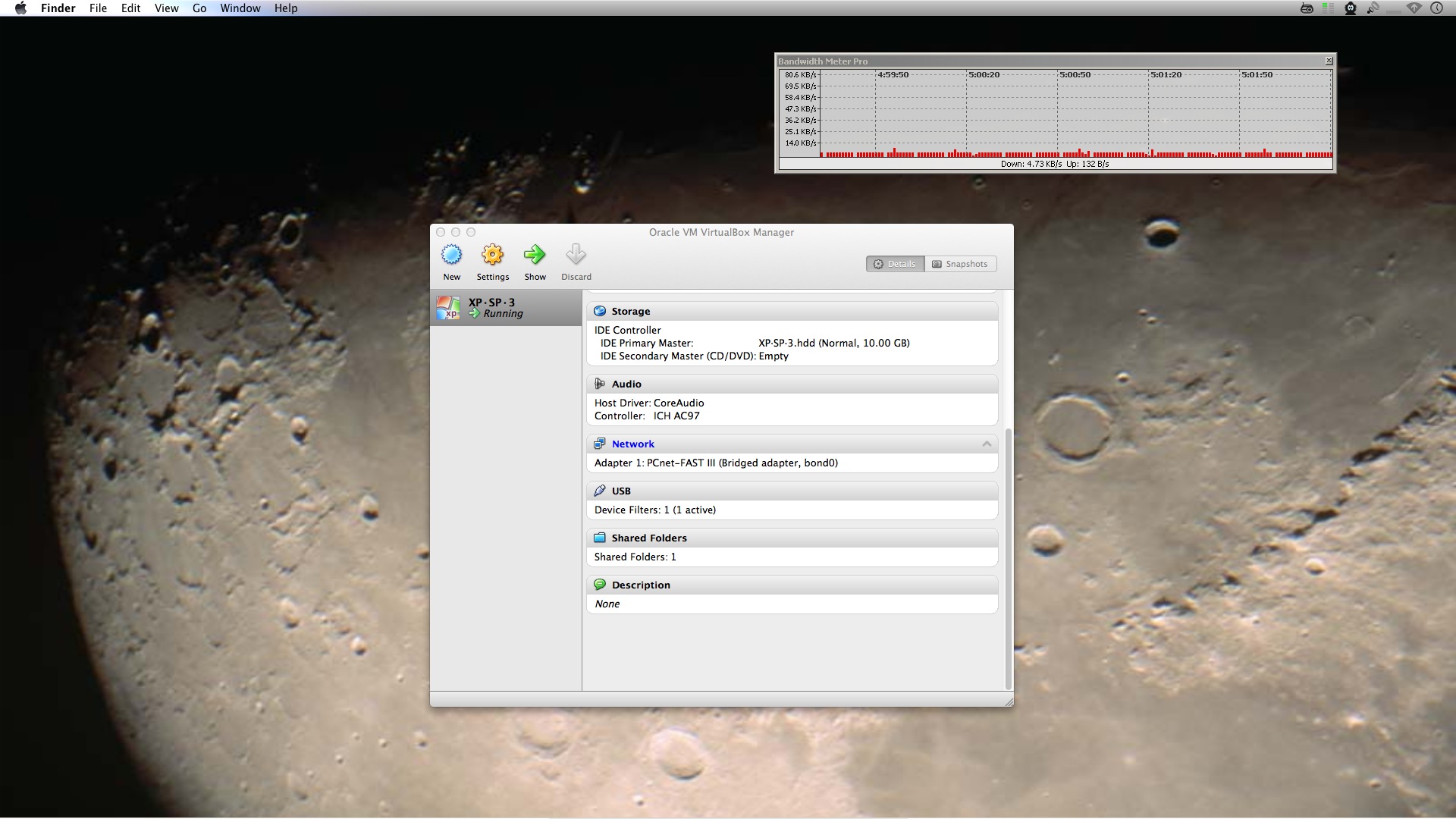

Luego seleccione la salida del virtualbox.
como yo tengo en el medio del virtualbox y mi iMac un adaptador USB 2.0 a ethernet
eso hace de puente fí­sico entre el ethernet del iMac y el vboxnet0 del virtualbox.

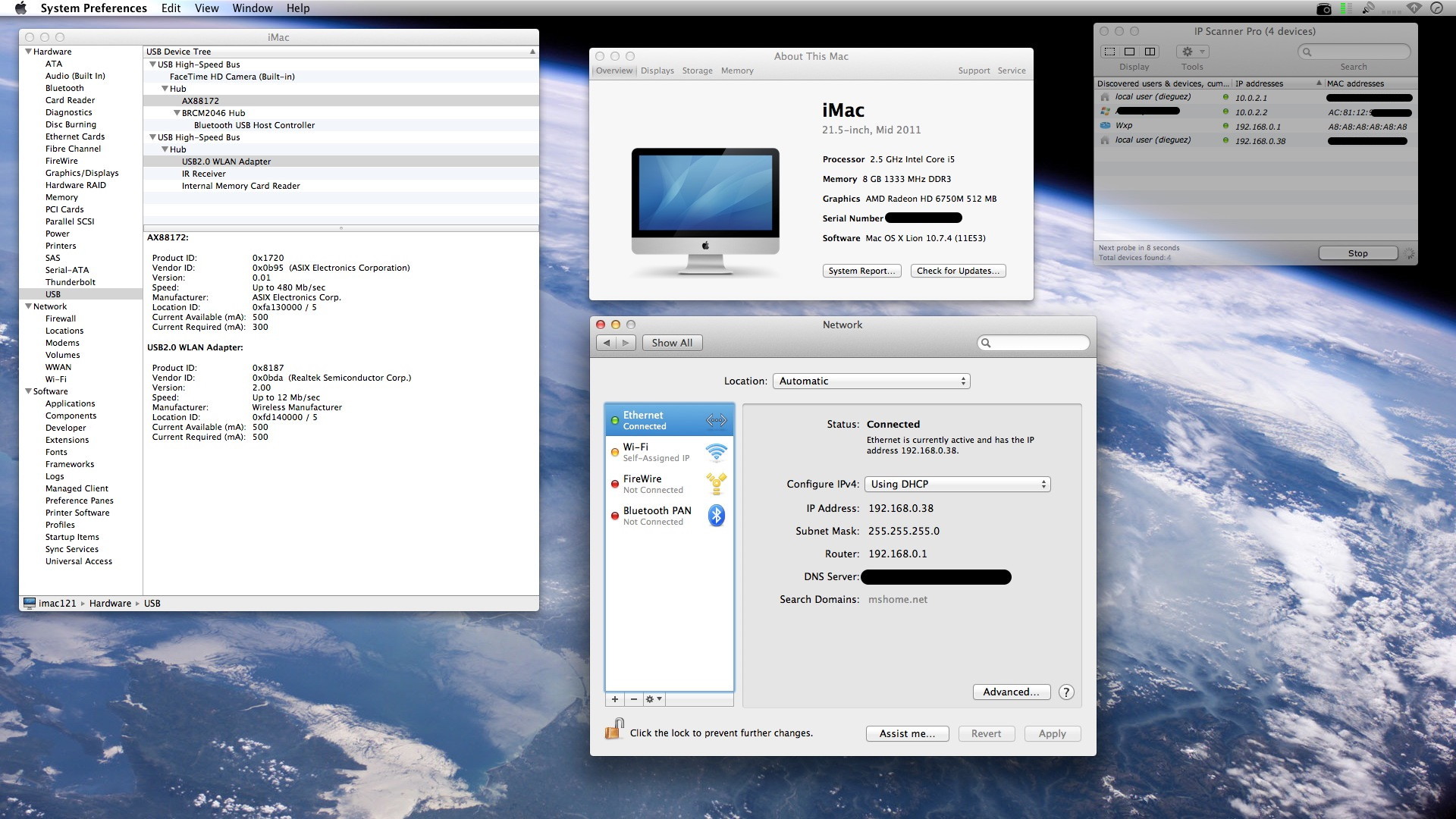

así­ puedo configurar un bridge que camina por en3 como se ve en la foto
ahora la placa ethernet del iMac tiene conexiín fisica con el bridge y entonces
es la interface del bridge (en3) la que le da (al en0) el "cable connected" y el IP requerido
todo sin tener que hacer ningín comando de ip_forward ni nada por el estilo

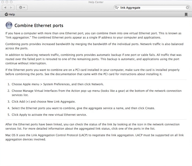

OK, cuando vemos que el bridge funciona correctamente, hacemos esto para optimizar el rendimiento:
1- hay que unir las 2 interfaces ethernet, la en2 del adaptador USB-ethernet y la en0 del ethernet del MAC
(recordemos que con todo esto ademas de compartir internet desde el WIN virtual al MAC, tambien estamos
ruteando desde la interface USB del RTL8187x y ahora ya estamos con ethernet...)
2- vamos al panel de control "NETWORK" debajo de ese listado vemos que hay un boton + y otro -
Al lado del + y el - hay un engranaje desplegable tocamos ahi y vamos a "Manage Virtual Interfaces"
3- tocamos + "New Link Aggregate"
Aggregate Name: (el que nosotros queramos)
y señalamos las 2 interfaces (aca dice ethernet y AX88172 que es la de mi adaptador USB-ethernet)
4- Done. Listo
que es Link Aggregate y por que es tan bueno usar Bond?
si lo prefieren leer en ingles aca esta:
este es el secreto para que todo funcione perfecto... 8) y con Mountain Lion  :P
otro link: You are not allowed to view links. Register or Login
